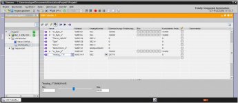

Analogeingang in Plcsim V15 simulieren
ich komm einfach nicht drauf wie ich einen AI in Plcsim simulieren kann. Wenn ich den AnaloggEingang in der Simtabelle anlege ist er ausgegraut und ich kann ihn nicht beschreiben. Auch der (Fader, Schieber, Slider ?) unten kann nicht bewegt werden. Das selbe wenn ich einfach ein MW.. anlege. Das kann doch nicht sein. In Version 5. .. ging das problemlos.
Und ich finde nichts dazu im Netz.
Aktuell kann ich mir nur behelfen indem ich ein MW in der Beobachtungstabelle in Tia beschreibe/force. Was sehr umständlich ist.

Also bei mir haut da fast hin, siehe Bild:
Nur das der Slider keine schlüssigen Werte liefert. Sie schwanken immer zwischen dem was ich als Min/Max eingebe, stat linear zu steigen/fallen
p.s. Mit PLCSim 15.1 getestet
Der Slider ist verbuggt, da musst du wohl auf Upd 1 für PLCsim warten. Aktuell musst du Beobachtungs bzw Forcetabellen nutzen.

Heute nochmal ein anderes Programm probiert. Obwohl der Fehler kommt " für diese Adresse ist keine Hardware Konfiguriert funktioniert es jetzt bei dem AE_Istwert.
Aber warum dieser Fehler ? Er ist doch in der Konfig drin und die Konfig geladen.
Bei den MW`s egal ob Datentyp word oder int funktioniert nix. Sie sind ausgegraut.

Die Adressen mussen in deine Hardware existieren.
Deine Systemdaten mussen in PLCSim geladen.
Bei S-1200 haben die Analoge andere Nummern , siehe in Konfig nach I/O nummern .
Hast du die beigefügten Bilder gesehen ?
Die AE_Istwert existiert und die Adresse ist auch richtig. Geladen ist es auch.
Die Variable "mword" genauso.
Die Addresse gehört zu einem Signalboard. Dieses wird von PLCsim aktuell anscheinend nicht als projektierte Hardware erkannt (ist bei mir auch so). Sieht für mich nach einem visuellen Bug aus.
Hast Du auch eine PLC- Variablentabelle angelegt ?
Nur die PLC Variablen die Du angelegt hast kannst Du simmulieren , nur die erkennt die PLCSim .

ich habe beim Testen eines Analog-Eingangs (z.B. %EW256:P
) über eine Sequenz (z.B. alle 5 Sekunden den Wert um 1000 Inkremente erhöhen) festgestellt, dass PLCSIM V15.1 ein Problem mit Hi-Byte / Lo-Byte in der Kopplung zur CPU hat. Wenn man in der Sequenz die Werte 256, 512, 768 und 1024 eintragen würde, zeigt die Beobachtung im Programm die Werte 1, 2, 3, 4. Also Abwarten auf ein Update :confused:
