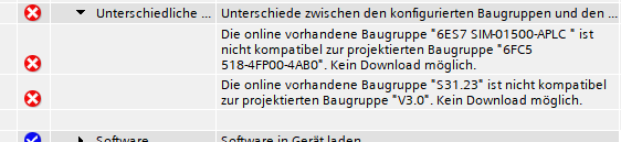

ich habe ein Problem mit PLCSIM V19. Ich möchte mein Projekt simulieren. Das hat vor ein paar Wochen noch wunderbar geklappt.
Oben in TIA auf den Button "Simulation starten", PLCSIM öffnet sich mit einer Instanz, ich kann laden und ab gehts.
Seit heute bekomme ich folgende Fehlermeldung:
Ich habe es bereits mit einem quasi leeren Testprojekt getestet. Nur ein NCU 1740 erstellt und versucht zu laden. Jedes Mal das Gleiche.
Hier habe ich einen Thread im Siemens Forum gefunden, jedoch ohne hilfreiche Lösung.
support.industry.siemens.com
*EDIT: Wenn ich den Thread im Siemens Forum richtig verstehe, handelt es sich bei der online vorhandenen Baugruppe um die Soft-SPS. Deshalb kann ich da in meinem Projekt auch nicht das "Richtige" projektieren. Es ist mir vor allem ein Rätsel, warum das vor ein paar Wochen exakt so ging und nun nicht mehr...
An den Einstellungen der PC/PC Schnittstelle habe ich auch bereits ohne Erfolg experimentiert.
Hat jemand eine Idee was hier los sein könnte?
Vielen Dank und LG
Lukas
