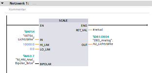

Anbei Pics wenn ich den "SCALE" FC in die CPU lade...
Vllt. könnt Ihr mir helfen.

1 von 10; Ereignis-ID: 16# 2522
Bereichslängenfehler beim Lesen
E-Bereich, Wortzugriff, Zugriffsadresse: 754

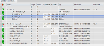

Welche E/A-Adressen sind denn in der Hardwarekonfig projektiert? Mach mal einen Screenshot bitte. Es scheint so, als wäre die Adresse 754 nicht projektiert. Evtl. wurde die Adresse beim migrieren geändert ( auf default oder was auch immer ).
Ich habe gerade mal in die technischen Daten der von dir verwendeten CPU geschaut. Die hat ein Prozessabbild von 128 Byte.

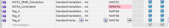

IW754 kann nicht funktionieren. Es muss PIW754 sein ( oder muss es bei der 300ér in TIA IW754: P sein, ich mache keine 300ér in TIA ). Oder du änderst die Adresse des Analogeingang auf kleiner/gleich 126 falls das bei der CPU möglich ist und es keine Überschneidungen gibt.
Unabhängig von dem Problem, falls du die Möglichkeit hast, ein Firmwareupdate an der CPU durchzuführen, das wäre auch empfehlenswert. Deine Firmware ist ein recht alter Stand.

Vielen Dank für die schnelle Antwort (en)!
Also "PIW" kann ich nicht projektieren...
Ich werde nun die FW-Updates mal durchführen. Für die CPU sowie CP.
melde mich

Code: IW754:P OK - keine Fehlermeldungen im Diagnosepuffer - trotzdem keine Werte - der Sensor muss in Ordnung sein, den hatte ich an einer 1212+SM1234 getestet - 4-20mA
Anschluss Sensor: + und - und Messwert
Anschluss AI: ist korrekt - siehe pic SCALE - denke der MU ist im Eimer
Widerstandsmessung an IW760 passt jetzt mit IW754:P ebenfalls
siehe pic SCALE
soweit Danke und VG - melde mich wieder
Ich habe jetzt kein Handbuch der Analogeingänge zur Verfügung, aber der Wert -32768 vom Analogeingang bedeutet (glaube ich) Unterlauf oder Drahtbruch.
An deinem Bild vom SCALE steht %IW752:P "IW752_TEMP_Zirkulation" - sollte das nicht %IW754:P sein?
Hast du nur die falsche Adresse angegeben oder wie und wo ist dein Sensor angeschlossen? Wie ist der Analogeingang konfiguriert? 0-10V? x-20mA? 2-DMU/4-DMU richtig angeschlossen?

Die Anzeige ist OK - nach Codeänderung gem. DeltaMikeAir mit V19 - vorher gab es den Systemfehler und der Grund meines Threads
nein, das ist korrekt
Lichtstärkesensor an 754 - 4-20mA - hatte mit V17 funktioniert, nach Codeänderung gem. DeltaMikeAir mit V19 - alles OK
Temp. Zirkulation an 752 - 4-20mA - hatte mit V17 funktioniert, nach Codeänderung gem. DeltaMikeAir mit V19 - scheint der 2DMU ggf defekt, muss ich prüfen - gemessen habe ich auch nichts=0mA
