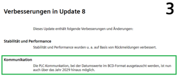

Verbesserungen in V16 Upd. 7 (Comfort Panels, Mobile Panels 2nd Generation)
Kommunikation mit Steuerungen
Die PLC-Kommunkation, bei der Datumswerte im BCD-Format ausgetauscht werden, ist nun auch über das Jahr 2029 hinaus möglich.
Was war bisher auf das Jahr 2029 begrenzt? Die Bereichszeiger "Datum/Uhrzeit" und "Datum/Uhrzeit PLC" in den Kommunikationstreibern für S7-200 und S7-300/400 !
Ich habe das Image V16.00.00.08_04.01 aus V16 Upd7 direkt mal getestet mit einem TP700 Comfort Panel und einer LOGO mit dem Kommunikationstreiber S7-200. Und tatsächlich: Uhrzeit-Synchronisation über den Bereichszeiger "Datum/Uhrzeit PLC" funktioniert nun bis 2079! Vor dem Image V16 Upd7 kam ab 2030 die Systemmeldung 70011 "Datum/Uhrzeit konnte nicht gesetzt werden, Fehlercode: 13,2." Jetzt kommt die Meldung erst ab 2080.
Was ich bei der Angabe auch etwas merkwürdig finde. Warum schreiben Sie nicht dazu, dass es nun bis 2079 geht. So muss jetzt jemand der das hier nicht gelesen hat und es nicht genau weiß ausprobieren... Es könnte ja auch nur bis 2030 gehen, oder 2032.....

Bezüglich des V17 Update 8:
