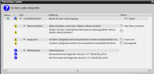

Hallo Zusammen, Ich habe eine Anlage die fseither in V17 und in zukunft in TIA V19 mit einem TP700 Comfort panel laufen soll.
Ich weis bereits, dass Siemens für die Comfortpanels nur noch die Images bis V17+Update 7 zur verfügung stellt.
Das Seltsame aber ist, das mir meine Software bei jedem Upload meines Panels die meldung bringt, dass eine "abweichende" Runtime version auf dem Gerät installiert ist, die ich nur Downgraden kann.
Das ganze erscheint mir schon seltsam da es sich bei der Panel Runtime und Firmware um: V17.00.00.06_03.01 Handelt.
In meinem TIA V19 aber Grundsätzlich auch sämtliche packete von V18 und V19 installiert sind..
Versuche ich nun das "Downgrade" auszuführen, bricht mir der Prozess mit dem Fehler: 8020AB001992FFF4! ab.

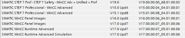

Im nachinein habe ich mir dann also zusätzlich nochmal die V17 Runtime und Image version Update 7 installiert ...Version V17.00.00.07_05.01
Das selbe ergebnis trotz V17 Upd7.

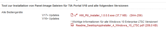

Geht soweit ich dies kenne nur noch über den PIU (PanelImageUpdater)

So hatte ich das auch interpretiert. Nur die Unified Panels bieten V18-V19 images an. Comfort stoppt bei V17 Upd.7. Das panel selbst hat ja auch nur die V17 upd.6 version geladen und meint dennoch dass es die "aktuellere" variante ist die ich "Downgraden" soll

Was sagt denn das Panel welche Version dort drauf ist?

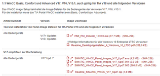

Der Download der Images für V17 Upd7 wird jedenfalls noch angeboten

Panel Images für basic/advanced am besten wie gesagt über den Panel Image Updater beziehen. Dazu ist ein Sios Login und auch eine Netzwerkverbindung notwendig

Ich meine, dass diese dann nur mit der passenden Tia Portal Version funktionieren.. deswegen gibts ja den Piu ab V18/V19
Natürlich arbeitet der nicht ohne Internetzugang.. wie soll er sonst die Images beziehen.

Aso ich werde mir den mal runterladen und es nochmal versuchen. Allerdings konnte ich die Images händisch runter laden und installieren und sie werden bei mir in der [erweiterten Hilfe] im V19 auch angezeigt.
