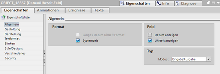

Moin,
in diesem Fall nutze ich ein TP1500 Comfort.
Denke nicht relevant, aber CPU1512SP F-1 PN / Tia V18.
Wir stellen in unserer Runtime die Uhrzeit dar.1747119663763.png Diese soll auch verstellbar sein.
Es handelt sich dabei um ein Datum/Uhrzeit-Feld. Format Systemzeit. Typ Eingabe/Ausgabe.
Keine Uhrzeit-Synchronisierung mit SPS.
Für mein Verständnis ist die Systemzeit die Uhrzeit des Comfort Panels. Bestätigung: Wenn ich die Systemzeit des Panels ändere, wird auch die neu eingestellte Zeit in der Runtime angezeigt.
Wenn ich nun in der Runtime die Uhrzeit ändere, dann schluckt er dies (zunächst) und in der Runtime wird eine andere Uhrzeit eingestellt. Bei einem Neustart wird die Runtime-Zeit jedoch wieder von der Systemzeit überschrieben (kann man sogar sehen). Ich scheine also bei der Eingabe die Systemzeit nicht zu überschreiben.
als Zeitzone ist UTC+1 eingestellt. Ob ich Sommerzeit dabei anhake oder nicht, macht keinen unterschied. Dies habe ich probiert.
Wie kann ich aus der Runtime die Systemzeit des Panels überschreiben (oder dauerhaft ändern)?
Vielen Dank für die Hilfe
was sich ja auch auf die Zeitstempel im Meldepuffer auswirkt
Test: mit einem Button die Systemfunktion "ZeigeSystemmeldung" auslösen, und auch mal im Control Panel die Current Time kontrollieren
Ich meine das ist nicht normal. Die Uhrzeit dürfte sich nicht wieder verstellen. Was genau "kann man sehen"?
Bist du sicher, dass keinerlei Uhrzeit-Sync eingestellt ist? Vielleicht ist im Control Panel Uhrzeit-Sync per NTP eingestellt?

danke das konnte ich ausprobieren. Dort werden dann auch die neuen Zeiten übernommen.
Tatsächlich sieht man dann auch, wie es beim Hochfahren die verstellte Uhrzeit hat (Nr140000) und wenige Sekunden später beim Auslösen der Systemmeldung über Button wieder die korrekte Uhrzeit.
Ich habe noch etwas weiter herumgespielt und die Zeit in der SPS verstellt. Die Uhrzeit scheint sich tatsächlich mit der SPS zu synchronisieren sowohl Panel als auch in der Runtime.
Das muss ich mir nochmal genauer anschauen.
