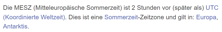

Genau die PLC Zeit ist richtig, das HMI ist zwei Stunden zurück.
jo, UTC ist im Sommer 2h zur deutschen Lokalzeit verschoben.
Wenn Du die richtige Zeit sehen willst, musst überall halt die deutsche Zeitzone einstellen...
:unsure:
Allerdings ist die deutsche Zeit (HMI) dann im Sommer 2h vor UTC (PLC) und nicht dahinter.
Aber mit der eingestellten Zeitzone als Ursache gehe ich konform.
