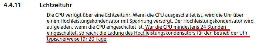

Kleines Update.
Wir haben jetzt die Baugleich Komponenten hier im Büro und konnten damit ein bisschen testen. Es ist tatsächlich die G2 Steuerung, die bereits nach 4 Tagen ihre Uhrzeit verliert. Das Panel synchronisiert dann seine Zeit über den LSNTP Server und verliert damit die Verbindung zur CPU.
Ich habe keine Möglichkeit in TIA V20 mit besagter CPU die "Secure HMI Kommunikation" zu deaktivieren. Wenn da jemand weiss wie das geht, dann bin ich für Input gerne zu haben.Dann ist das Zertifikat 2012 noch nicht gültig. (Macht erzwungene "Secure HMI Kommunikation" bei einer nicht vernetzten Anlage Sinn?)
Das sollte aber auf die Uhrzeit-Sync per NTP keinen Einfluss haben. Und auch nicht darauf, dass das Panel nach ein paar Tagen die Uhrzeit verliert.
