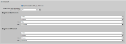

Wie ist die Umschaltung der Sommerzeit realisiert? Geht da vielleicht was schief?
Die Zeitumschaltung ist in der HW-Konfig der G2 eingestellt. Ansonsten wird in der SPS eine Differenz gebildet zwischen Systemzeit und Lokalzeit. Diese Differenz wird mit der im Panel eingestellten Sollzeit verechnet und das Ergebnis in die Systemzeit geschrieben. Diese Funktion haben wir auf diversen Steuerungen ohne Probleme am laufen. Nur haben wir vorher immer die Panelzeit dann über den Bereichszeiger synchronisiert.Dieses ist unter erstes Projekt mit einem MTP.Sommerzeit_G2.PNG

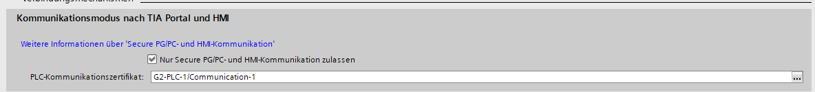

@zeata , Läuft die Kommunikation mit einem Zertifikat? (Konnte das in den bisherigen Posts nicht ganz rauslesen ob ja oder nein)
Wenn ja: war das Erstellungsdatum des Zertifikats nach 2012?

Die Kommunikation läuft über ein Zertifikat. Erstelldatum nach 2012.
Dann ist das Zertifikat 2012 noch nicht gültig. (Macht erzwungene "Secure HMI Kommunikation" bei einer nicht vernetzten Anlage Sinn?)
Das sollte aber auf die Uhrzeit-Sync per NTP keinen Einfluss haben. Und auch nicht darauf, dass das Panel nach ein paar Tagen die Uhrzeit verliert.
