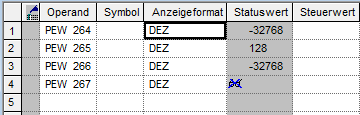

genauso wurde die Auswerteeinheit aktuell verklemmt.. und das Ergebnis ist folgendes beim Auswerten:

- Und auf jeden Fall die PEWs gradeziehen! Ein PEW hat immer 2 Byte!
Richtig, die Adressen korrigieren!

Die Trickschaltung hat funktioniert und bekomme mittlerweile die Signale rein die ich brauche!!
