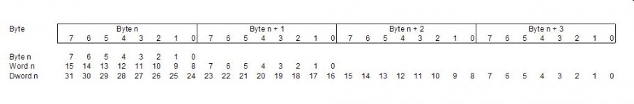

Ich bin hier wieder mal mit Analogwertverarbeitung in Step5 zugange.
Da die in einem früheren Beitrag erwähnte CPU100 keine Bausteine FB250/FB251 "eingebaut" hat, habe ich mir nun auch eine CPU103 besorgt.
Um mit den beiden Bausteinen zu experimentieren zu können, ist auf Steckplatz 1 eine Analogeingabebaugruppe 464-8MC11 (4x ±10 V) gesteckt und auf Steckplatz 3
eine Analogausgabebaugruppe 470-8MA11 (2x ± 10 V).
Am Kanal 0 der Eingabebaugruppe liegt an 3+/4- eine von 0...10 V veränderbare Gleichspannung an,
am Kanal 0 der Ausgangsbaugrguppe hängt parallel zu den Brücken 3-4 und 5-6 ein Analogvoltmeter 0...10 V.
Mein Plan war, die eingelesene Gleichspannung auch gleich wieder auszugeben;-)
Mit den den Bausteinen FB1 und FB2 (von einem OB1 mit absolutem Sprung aufgerufen) klappt das wie geplant: der Analogwertmeßgerätzeiger steht auf der jeweils eingestellten Spannung.
So weit alles verstanden - auch die Normierung.
Wenn ich nun die 464-8MC11 (4x ±10 V) gegen eine 466-8MC11 (4x 0...10 V) tausche und auch noch den im Handbuch abgebildeten FB 72
zum "umrangieren" eingebe und diesen vom OB1 aus vor FB1 und FB2 aufrufe, dann passiert folgendes:
Der Zeiger des Spannungsmessers pendelt je nach eingestellter Spannung mehr oder weniger stark.
Hat da jemand eine Idee, warum der Zeiger pendelt?
Besten Dank!!

FB72
0005 :
0006 :L EW 72
0007 :T MW 72
0008 :L EW 74
0009 :T MW 74
000A :
000B :L MB 72
000C :SLW 6
000D :T EW 72
000E :
000F :L MB 73
0010 :SLW 6
0011 :T EW 74
0012 :
0013 :L MB 74
0014 :SLW 6
0015 :T EW 76
0016 :
0017 :L MB 75
0018 :SLW 6
0019 :T EW 78
001A :
001B :BE
