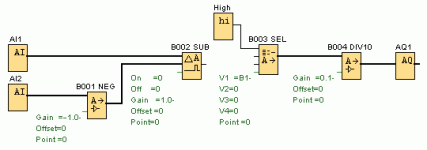

Logo Programm Analog addieren
Hallo Eurosky,
hier mal ein Bild vom Programm. Die A-Verstärker bei Bedarf über "Gain" skalieren. Ich verwende Logo-Soft V6.12. Im Testmodus kannst Du auf beiden Kanälen je 1V reingeben und bekommst am Ausgang 2V raus.
Denk dran Logo teilt die 10V auf 1000Teile auf. Sprich ein Schritt entspricht 10mV. Um bei deinem Beispiel zu bleiben 80+60=140, (0,8V+0,6V=1,4V).
Wenn ein AE 10V erreicht hat, kann der zweite AE natürlich nicht mehr hinzu addiert werden.
Hoffe es hilft
Grüße Detlef

Hallo Eurosky,
der B009 ist der Arithmetik Baustein. 4 Variablen V1 bis V4.
V1:B007 (Verstärker AE1) + V2:B008 (Verstärker AE2) -0 *1.
Alle Variablen müssen mathematisch eingebunden werden, und sei es mit -0 und *1 um das schon bestehende Ergebnis nicht mehr zu verändern.
Ich weiss nicht ab welcher Version der Arithmetik Baustein integriert wurde. Aber ein kostenloses Upgrade kann nicht schaden.
Gibt's überigens hier:http://www.automation.siemens.com/m...kmodul-logo/demo-software/Seiten/Default.aspx
Grüße Detlef
ab 0BA6
Es geht auch ohne Arithmetik-Baustein, dann schon ab 0BA5
 AQ1 := AI1/10 + AI2/10        // Aufgabenstellung
 AQ1 := (AI1 + AI2) / 10       // optimiert
 AQ1 := (AI1 - (-AI2)) * 0.1   // realisiert mit LOGO 0BA05
0BA4 reicht nicht, die kennen keine Multiplexer und Verstärker können nur positiv.
