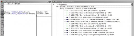

Hallo Leute,
braeuchte einen Tipp von euch Spezialisten. Ich betreibe eine Wago 750-841 als Heizungssteuerung funktioniert soweit sehr gut. Ich wollte jetzt die Steuerung um eine 750-511 PWM Klemme erweitern um damit eine Gundfos UPM 3 anzusteuern. Da ich aber die sache nur als Hobby betreibe war ich mit der Anbindung der Klemme schnell am Ende. Nun meine Frage an euch, gibt es fuer diese Klemme einen Funktionsblock mit der man sie dirket ansprechen kann, um aus einem 0-100% Wert ein PWM Signal zu erzeugen. Habe bei Wago nichts brauchbares gefunden. Fuer Hilfe waere ich Dankbar.

Hi Mavorkit,
Danke für den Tipp aber so etwas ähnliches hatte ich schon Probiert wie auf dem Bild zu sehen ist. Mein Problem ist in der Steuerungskonfiguration welche Ein und Ausgänge der Karte müssen mit welchen Daten gefüttert weden damit die Karte arbeitet. Hatte da auf einen fertigen FB gehofft der damit verknüpft wird und ihr alle wichtigen Daten zu verfügung stellt.

Hi sebbe,
achso es geht um das Ausgangsabbild. Da ist es Ähnlich wie bei Zählerkarten, das Ausgangswort (bzw. Eingangsdoppelword bei Zählerkarten) ist in 2 Bytes aufgeteilt. Ein niederwertiges Byte und ein höherwertiges Byte du kannst also eigentlich direkt mit einem FuAO deine PWM-Karte ansteuern. Du musst lediglich aus einem Wort 2 Bytes machen. Ich habe das mal in einer Zähler Anwendung folgendermaßen gelöst:
Low Byte kannst du direkt mit Word_To_Byte umwandeln, da das einfach Abschneidet.
Beim High Byte habe ich mit SHR das Word um 4 Stellen nach rechts geschoben. Dann müsstest du dein Ausgangsword Auf 2 Bytes aufgeteilt haben.
Leider habe ich mit PWM Klemmen noch nicht viel zu tun gehabt, daher auch keine Erfahrung wie du die Taktzeit änderst (vllt. im I/O Check?) oder ist die Taktzeit bei der 750-511 auf 250kHz festgesetzt?
Mavorkit
Hallo Sebbe,
in der Steuerungskonfiguration sind die Ausgangsbytes %QB2 (LowByte) und %QB3 (HighByte)für den ersten PWM Ausgang zu erkennen. Diese bilden zusammen ein Wort. Die aus meiner Sicht einfachste Lösung ist, eine Variable wie folgt zu deklarieren:
wOut_PWM1 AT %QB2 : WORD;
Der Blick in das Handbuch der Klemme - Stichwort Prozessabbild - verrät nun, dass der PWM Ausgang in 1023 Schritten, entsprechend 0 bis 100%, eingestellt werden kann. Es werden dazu die Bits 5 bis 14 benutzt, die Bits 0 bis 4 sind ohne Bedeutung. Aufgrund dieser Verschiebung der 10 relevanten Bits um 5 Stellen nach links kann man auch einfach dem Ausgangswort Werte im Bereich von 0 bis 32736 dez. zuweisen, was dann 0 bis 100% entspricht.
Letztlich musst Du also Deinen Prozentwert mit dem Skalierungsfaktor - in diesem Fall 327,36 - multiplizieren, das Ergebnis von REAL_TO_WORD wandeln und dann der Variablen wOut_PWM1 zuweisen.

Hallo Wago 014797 und Mavorkit,
vielen Dank für eure schnelle Hilfe, mit dem FuAO Skaliere ich die Werte --- REAL_TO_WORD---und die übergabe an die Klemme nach Anleitung von Wago 014797, schon ist das Problem gelöst.
Die Grundfrequenz ist kein Problem da brauche ich die Grundeinstellungen nicht zu ändern, da die UPM3 einen Eingangsbereich von 100-4000Hz hat. Hab die Pumpe schon getestet und die funktioniert mit der 100Hz Karte einwandfrei.

Hallo Wago 014797,
in den Wago Schulungen wird immer darauf verwiesen direkte Adressierungen zu vermeiden. Gibt es an dieser Stelle eine Vorgehensweise das Word direkt zu schreiben oder auf den Anfang des SPeicherbereichs einer anderen Variablen referenziert anzugeben?
Mavorkit
direkte Adressierung soll wegen einer möglichen Verschiebung des Prozessabbildes vermieden werden.
Nutzt man die symbolischen Variablen aus der K-Bus Konfiguration, werden die Variablen automatisch angepasst.
Du könntest symbolische Namen für die Ausgangsbytes vergeben und die Wortvariable ein Bytes aufteilen:
Hallo Mavorkit,
wir empfehlen, wo immer möglich, die Variablennamen in der Steuerungskonfiguration zu deklarieren, weil dann eine Erweiterung bzw. Änderung des Hardwareaufbaus nicht dazu führt, dass man in der Software die Adressen unter Umständen an mehreren Stellen ändern muss. Das geht in der CODESYS2.3.9... aber nicht immer.
In den Fällen in denen das nicht geht, kann man durchaus die Deklaration der Variablen im Deklarationsteil des entsprechenden PRG's wie oben gezeigt durchführen oder aber die Deklaration in eine globale Variablenliste verlagern, wenn denn z.B. eine (Eingangs-) Variable in mehreren POU's benötigt wird. Sicherlich gibt es noch andere Lösungsansätze. Die führen dann aber aus meiner Sicht nicht dazu, dass ein in CFC erstelltes Projekt übersichtlicher oder bei Änderungen leichter zu pflegen ist.
Eine Deklaration einer Variablen mit z.B. "wVariable_ABC AT %IBxy" an genau einer Stelle des ganzen Projektes widerspricht insofern auch nicht der Aussage, im Programmcode direkte Adressierung möglichst zu vermeiden.
