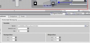

Guten Tag zusammen,
ich befinde mich gerade bei meinem Technikerprojekt und bin gerade an WinCC am verzweifeln.
Ich nutze TIA V16 und soll zu unserer Anlage eine Visualisierung erstellen, ein Panel gibt es nicht, es läuft alles über Runtime. Mein Auftraggeber(Lehrer) hat natürlich extrawünsche und zwar, möchte er, dass ich die Animationen nutze. Habe in dem was ich bisher visualisiert habe mit sichtbar und nicht sichtbar gearbeitet, was meiner Meinung auch ganz gut aussieht. Jetzt habe ich beispielsweise einen Zylinder mit vorderer und hinterer Endlage, natürlich könnte ich jetzt mit MOVE jeweils einen Wert für hinten, Mitte und außen in ein INT schreiben und es damit animieren, aber ihm reicht das nicht... Er möchte das der Anlagenablauf für seine Schüler auch ohne die Anlage selber deutlich wird, heißt der Zylinder soll ausfahren und dabei Schrittweise bis zur Endposition fahren. Ich habe jetzt schon den ganzen Tag experimentiert, wollte am Ende mit einem Taktmerker das 1 Signal an einem Addierer nutzen um einen Int Wert langsam zu erhöhen, aber das klappt auch nicht so wie ich dachte
Habt ihr da ein paar Vorschläge für mich, oder soll ich einfach sagen, dass es nur Endlage und Mitte gibt?
