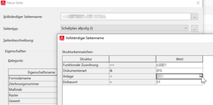

kann man bei Eplan ohne Seite , sofort Anlagen – , und Einbauort in neue Projekterst mal erzeugen.
Und später bei Bedarf Seiten einfügen?
Neues Projekt anlegen und dann in den Projekteigenschaften diese Sachen eintragen.
Mit was arbeitest du denn überhaupt? Was für eine Software?
Unter Projektdaten -> Strukturkennzeichen-Verwaltung kannst du alle deine Strukturkennzeichen vorplanen. Dann kannst du später beim Erstellen von Seiten auch über den Button mit den drei Punkten das entsprechende Strukturkennzeichen auswählen. Des Weiteren kannst du eine Klartext-Beschreibung deines Strukturkennzeichens eingeben.
jep, habe so gemacht.
No, das geht nicht. Wenn ich tippe auf Icon " neue Seite" und versuche unter "Wert" Anlage mit klick von Maus das abbuchen - passiert nichts.
Unter Zelle "Wert" Zelle bleibt leer.
Nach Klick auf die drei Punkte, bspw. neben Anlage öffnet sich ein weiteres Popup und du kannst dein Strukturkennzeichen wählen.

Ja, in der Strukturkennzeichen-Vorplanung. Das erscheint aber erst im Seitennavigator in der Baumstruktur, wenn es auch Seiten gibt. Sobald es keine Seiten (mehr) gibt, verschwinden die Strukturkennzeichen im Seiten-Navigator.
