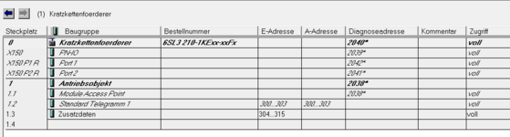

So wie ich das sehe, kann die CU240E-2PN (6SL3244-0BB12-1FA0) nur diese Telegramme
Am Einfachsten Telegramm 1 + Zusatzdaten konfigurieren.
Die Zusatzdaten sind dann im Reiter Kommunikation/Profinet in Starter auf die Schnittstelle zu verschalten.

Also in der HW-Config gibt man einfach zusätzlich zu dem Standard-Telegramm in einem neuen "Slot" Zusatzdaten senden und empfangen ein.
Bei Sinamics FUs kann man fast jeden Istwert und Parameter des FUs auf die Schnittstelle verschalten. Das ist so universell, dass viele damit beim ersten Mal schwieriger zurecht kommen.

Schau Dir mal oben verlinkten Baustein SINA_SPEED_TLG352 oder für Telegramm 20 an.
Zur Hoch-/Rücklaufzeit. Dort gibt man den Maximalwert vor. Ich glaube der G120 unterstützt auch die Hochlaufgeberadaption.
D.h. wenn Du z.B zwischen 1s und 10s flexibel sein willst, dann parametriere 10s Hochlaufzeit. Bei 100% (Du schickst dann 4000HEX im betreffenden Wort) dann hast Du 10s, bei 10% entsprechend 1s.
Oder Du nimmst ein Technologieobjekt SpeedAxis. Dort gibst Du die Rampen per PLCopen Bausteinen direkt vor.
Also nur als Info, wie das aussehen kann:
Jeweils ursprüngliche Anwahl Telegram 1, dann Umstellung im Starter oder Startdrive auf Freie Telegrammprojektierung.
Telegram 1 bleibt dann als Parametrierung vorhanden, steht aber nicht mehr im Feld über den Bytes zur Kommunikation.
Ich benutze immer einen selbst geschriebenen Standard-Baustein mit Telegramm 1 + 1 extra Byte für den Störcode. Die ganzen anderen Daten je nach Anwendung. Meistens bleibt es bei 1 - 3 Zusatzwörtern. Unten stehend schon zwei Anwendungsfälle mit viel Kommunikation.

Das sollte soweit schon richtig sein, wenn Du aber in der Telegrammprojektierung "Telegramm verlängert" anwählst, hast Du die Schnittstelle für die verfügbaren Standard-Bausteine geändert, wie SINA_SPEED.
Für meinen Fall passt das, da ich einen eigenen Baustein programmiert habe, der ein verlängertes Telegramm erwartet.
Wenn Du die Standard-Bausteine verwenden willst, stelle in der Telegrammprojektierung 1x "Senden Erweiterung (Istwert)" und 1x "Empfangen Erweiterung (Sollwert)" ein.
Auf FU-Seite ändert sich durch die Anpassung des Telegramm nichts. Das schaut soweit gut aus.
