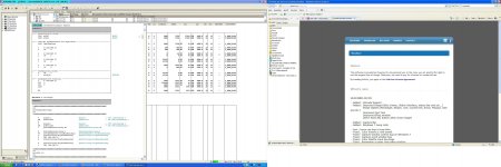

Auch auf die Gefahr hin, dass ich hier gleich gesteinigt werde, ich hab's halt noch nicht verstanden:
Wie bzw. warum funktioniert mein Any Pointer in einem Multiinstanzierten FB nicht? Ich habe irgendwas zu einer Offset Adressierung bei Multiinstanzzugriff gelesen, kriege es aber nicht hin.
Help me, please!
versuch das mal du hast da ein paar fehler drinn mit 2 Lade befehlen hinter einander oder bei dir fehlt die Syntax ID vll hilfts dir ja

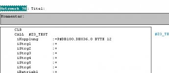

Ich habe einen Eingang names iKopplung vom Typ ANY angelegt und diesen von außen mit einem Pointer P#DB100.DBX 36 Byte 12 beschaltet (siehe Anhang).

Du hast einen FB1. Diesem übergibst du direkt den genannten ANY-Pointer (also "P#DB100.DBX 36.0 Byte 12 ? Den ANY-Pointer willst du in dem FB1 auswerten ? Den FB rufst du mit "call FB1, DB100" auf oder hast du ihn in die Instanz eines anderen FB (ich nenne ihn mal FB2) im STAT-Bereich eingelagert ?
Im Falle von "call FB1 , DB100" sollte der Code, so wie du ihn hast funktionieren.
Im anderen Fall mußt du dem "LAR1 P##iKopplung" danach noch den Inhalt des AR2 hinzufügen.
Larry

Also ich benutze "den anderen Fall" und suche halt die Lösung an welcher Stelle ich das AR2 aufrechnen muss!
also dann so :
LAR1 P##iKopplung
+AR2
// ... und dann weiter im Text (wie in deinem Code)
