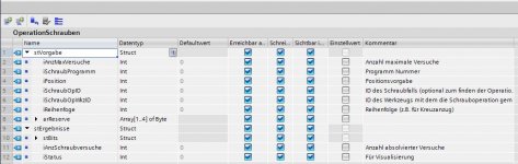

Hallo Dagobert,
hier ein paar Screenshots von meiner Datenverwaltung wie ich sie im Moment noch habe:
Das wäre z.B. der UDT für eine einzelne Schrauboperation
