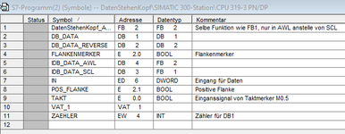

Step 7 Any Pointer in AR1 für globales DB
Sooooo, so funktioniert das ganze jetzt erst Mal.
Danke für die Hilfe bis hierhin!
      UN    #FLANKENMERKER
      =     #POS_FLANKE                 //Taktprüfer
      U     #POS_FLANKE
      SPB   THEN                        //Bei positiver Flanke wird gearbeitet
      SPA   ELSE                        //Sonst übergeht SPB Befehl undspringt hier absolut zu ELSE
THEN: AUF   "DB_DATA"
      L     #ZAEHLER                    //Lade Durchlaufzähler in AR1 --> 4Byte Schritte (0..4..8..12..etc.)
      +     1                           //Gehe auf nächstes Array-Element
      L     11                          //Anzahl Einträge im Array_1[0..10] OF REAL
      MOD                               //auf 0..10 begrenzen siehe S7 HILFE
      T     #ZAEHLER                    //Merke den Wert
      L     4                           //REAL ist 4 Byte
      *D                                //Mulipliziere mit 4 --> 0*4=0, 1*4=4, 2*4=8, ...
      SLD   3                           //Byteoffset --> P# Bitadresse --> Siehe Aufbau S7 Hilfe
      L     P#0.0                       //AnfangsOffset ARRAY_1 in DB1 hier eintragen
      +D                                //ergibt Offset von ARRAY_1[ZAEHLER] --> 0, 4, 8, etc.
      LAR1
      L     #IN                         //Testwert statt Eingabewert, zum Testen
      T     DBD [AR1,P#0.0]

Kann ich denn im FC die INOUT nicht als REAL deklarieren?
Habe versucht #IN (REAL) im OB1 meine ED 6 aus der Symbolliste zuzuweisen wie in meinem anderen FB Programm, und er lässt mich nur Daten aus DBs auswählen.
Wenn ich die #IN als INT deklariere wie den #ZAEHLER kann ich auch nur die Variable vom ZAEHLER aus der Symbolliste zuweisen, obwohl ich davor extra zum testen noch andere EW Variablen in der Symbolliste erstellt habe.
Natürlich kann man auch einen INOUT als REAL deklarieren, mach es einfach.
An einen REAL Übergabeparameter kann man nur REAL-Variablen verschalten, also deklariere die Variable ED6 in der Symboltabelle als REAL und nicht als DWORD. (Bist du sicher, dass das ED6 einen REAL-Wert liefert?)
Genauso an INT-Parametern muss die Aktualparameter-Variable als INT deklariert sein.

Achso danke, ich hab noch nicht genau herausgefunden wie man mit der Symbolliste arbeitet.

ZAEHLER EW 4 INT Zähler für DB1 ?
Ich verstehe nicht bzw. es verwirrt mich. Benutzt Du 'ZAEHLER' als Variable, deren Inhalt Du hochzählen willst?
Und legst die dann in einen Bereich, der zum EingangsProzessAbbild gehört, der vor jedem OB1-Zyklus aus den "realen" Eingängen aktualisiert (=überschrieben) wird?
Wie gesagt beginne ich komplett von einem Wissensstand 0 und das war eine Erklärung die ich zur Symbolliste auf YT gefunden habe.
Ja das ist natürlich Käse. Funktioniert aber, wenn auf die E-Adresse keine Baugruppe projektiert ist. "Auf die Schnelle" ohne extra eine Variable in einem DB anzulegen wäre aber ein MW sinnvoller gewesen.

MW ist Merker Wort gemeint. "Old Style Standard" für Speichervariablen, weil man dafür nicht extra Variablen in DB anlegen muss. Heutzutage verpönt, weil der Anwender da z.B. selber aufpassen muss, dass sich Variablen-Adressen nicht überlappen.
EW sind Adressen im Speicherbereich der Eingänge, die sich üblicherweise nichts merken können, weil sie vor jedem OB1-Aufruf mit den Werten der realen Eingangsbaugruppen überschrieben werden, außer wenn auf die E-Adresse keine Baugruppe projektiert ist. Solche unbelegten E-Adressen kann man wie Merker benutzen, z.B. wenn Speicher knapp ist. Solche Tricks kennen TIA-Anwender/Anfänger üblicherweise nicht, gehen da aber auch. Eigentlich bestehen zwischen TIA und Classic nur wenige Unterschiede, außer dass TIA den unbedarften Anwender mehr vor seinen Dummheiten schützen will und wie in der "Kindergartengruppe" ;) mehr gängelt. Ansonsten kann TIA funktional eher weniger als Classic. Ist halt mehr für nicht extra ausgebildete Leute gedacht.
