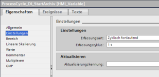

Die Archivierung steht auf "zyklisch 5s" wie ich das verstanden habe, die Variable selbst auch (bin mir nicht sicher ob das Archiv eine Variable nachlädt alle 5 Sekunden wenn diese selbst "auf Anforderung" steht)?

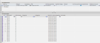

Bei den Archivvariablen: Eine Totzone wurde nicht eingestellt? Also das sie zwar zyklisch geschrieben werden sollen, jedoch nur innerhalb oder außerhalb einer Totzone.
Relevante Screenshots der
- Triggervariable (Einstellungen) sowie dem Ereignis oder des Skriptes
- Archive (Variablenarchive) generell
- Variablenarchiv->Eigenschaften: Archivierungsart sowie Totzone für Archivierung
- Archive->Archivvariablen
könntest Du erstellen?

hier mal ein paar Screenshots der Variablen die ich verwende:

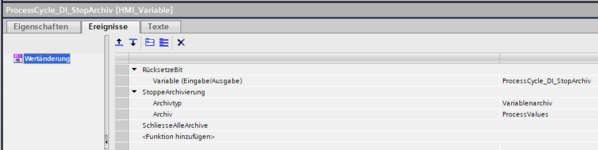

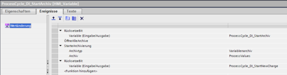

Archiv.PNGArchivStart.PNGArchivStartEreignis.PNGArchivStopEreignisse.PNGDie Archivierung wird mit Prozess Start gestartet und mit einer gewissen Verzögerung nach Automatik Aus gestoppt, der Bediener hat da keine Möglichkeit einzugreifen oder etwas manuell zu starten / stoppen.
Skripte verwende ich keine, nur die Systemfunktionen aus TIA / HMI

Fehlen würde mir nun noch die Einstellung einer Variablen des Archivs. Im Archiv sind nur Verlinkungen bzw. Zeiger welche Variable archiviert werden soll und wie oft. Ob diese Archivierung nun eine Variable auch aus der Steuerung jedes Mal vorher ausliest oder den zwischengespeicherten HMI-Wert nutzt weiß ich nicht. Daher würde ich auch diese Variablen einmal anschauen.
Es wird für eine Wertänderung ziemlich viel gemacht. Als Beispiel der Start.
Bit rücksetzen, Archive öffnen, Archive starten, Bit rücksetzen.
Ich würde "persönlich" vermeiden mehrere Dateioperationen (die beiden mittleren) in einer Änderung durchzuführen. Ich hatte damit in der Vergangenheit bereits Probleme.
Das HMI hat zwar einen Speicher der das abarbeiten "soll", tut es aber "selten" nicht immer.
Besser wäre es nur ein Ereignis zu nutzen, dafür dann zum Beispiel ein Skript. Dies kann das gleiche was Du da auch machst, jedoch kann es auch warten, Reaktionen auswerten, Fehlerbehandlung ausführen.
Wenn der Bediener so gar keine Möglichkeit haben soll/darf die Archive selbst zu starten/stoppen, dann würde ich definitiv mit einem Skript arbeiten. Darin kann wie erwähnt von Wartezeit über Antwort einer Aktion bis hin zur Fehlerbehandlung sehr viel durchgeführt werden.

Die Variablen, die im Archiv geschrieben werden, sind ale Zyklisch fortlaufend mit einem Erfassungszyklus von 200ms angelegt.
