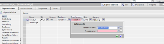

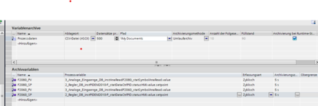

Hallo, ich arbeite mit TIA V17, einer S7-1513 und einem TP900. Auf dem TP 900 möchte ich Soll- und Istwert eines Reglers in einer Kurvenanzeige darstellen. Dazu habe ich ein Variablenarchiv projektiert und Archivvariablen angelegt (Bild 1). Wenn ich dann die Kurve projektieren möchte wird mir die Archivvariable aber nicht angeboten (Bild 2). Die Hilfe für Archivvariablen und Kurvenanzeige habe ich schon hoch und runter studiert ... irgendwie bekomme ich es nicht hin. Hat jemand eine Idee woran das liegen kann? (ausser am DAU :))

@PAC_Man: Ja, ich kann die bereits angelegte Archivvariable nicht auswählen. In Bild 1 sieht man das Variablenarchiv Prozessdaten und darunter die dazugehörigen Archivvariablen z.B. F2080_PV. In Bild 2 möchte ich diese Archivvariable der Kurve zuweisen und kann zwar das Variablenarchiv festlegen, aber wenn ich die Prozesswerte zuweisen möchte, wird mir die Archivvariable z.B. F2080_PV nicht angezeigt. Ich hätte gedacht, dass man dort (nur) eine Archivvariable des ausgewählten Variablenarchivs einstellt. But anyway, irgendeine andere Variable kann ich auch nicht einstellen. Wenn ich allerdings eine neue HMI Variable mit der entsprechenden Prozessvariable anlege, kann ich dort zwar diese neue HMI- Variable auswählen, aber die hat dann nix mehr mit dem Variablenarchiv zu tun und wird mir in der Kurvenanzeige auch nicht angezeigt. Es ist zum in die Tischplatte beissen ...
@ Michitronik: Daran habe ich auch schon gedacht. In Bild 1 sieht man, dass ich als Speicherort \\My Documents eingestellt habe. Ich dachte das behebt das Problem mit der fehlenden Speicherkarte. Trotzdem werde ich es mal mit einer Speicherkarte versuchen. Danke für den Hinweis.

Nach dem einlegen einer SD Karte werden offenbar Daten in das Prozessdatenarchiv geschrieben. Das ändert nichts daran, dass ich eine Variablen aus dem PLC Datentyp nicht anwählen kann. Könnte es sein, dass ich meinen PLC Datentyp wieder in einzelne HMI-Variablen zerhacken muss? Aber warum kann ich die trotzdem als Archivvariable definieren?

poste bitte mal eine Screenshot von dem Dialog, der sich öffnet, wenn du in "Prozesswerte" etwas eintragen/auswählen willst.
Ich habe bei mir gerade nachgestellt: Ich muss zum einen das Archiv auswählen, zum anderen die HMI-Variable, deren Werte ich darstellen will. Das müsste bei dir dann z.B. "F2080_PV" sein. Der Auswahldialog ist aber etwas tricky zu bedienen/lesen (Siemens halt :rolleyes:)

Hi Fred, hier der Screenshot ... ist etwas unscharf, ich bekomme es leider nicht anders hin.
... ich glaube das ist der Knackpunkt. Ist das irgendeine HMI-Variable oder eine Variable aus dem angegebenen Archiv?
Ich werde nochmals versuchen eine separate HMI Variable, die nicht Bestandteil des UDT ist anzulegen.

Hallo Uwe,
reicht so schon, das Relevante konnte ich erkennen.
Bitte öffne den Auswahldialog nicht über die linke, sondern die rechte Schaltfläche. Dann erhälst du Zugriff auf den gesamten HMI-Variablenhaushalt und solltest auch in UDTs verzweigen können.
Du kannst auch das Feld mit dem Variablennamen direkt editieren, also zuerst das UDT auswählen (wird dann noch rot hinterlegt sein) und dann händisch mit "." plus Elementname ergänzen.
