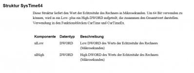

Ich habe so geschrieben:
VAR
numPts: UINT;
N: INT;
Sollzeit: TIME;
pTIME: ARRAY [1..65535] OF TIME;
Wirksollakt: INT;
pVal: ARRAY [1..65535] OF REAL;
Val: REAL;
insTime: CurTime;
t64CurrTime : Systime64 := (ulLow:=0, ulHigh:=0);
END_VAR
und dann:
N:=0;
IF N< numPts THEN
Sollzeit:= pTIME [N];
insTime (SystemTime:= t64CurrTime);
IF (Sollzeit=insTime ) THEN
Val:= pVal[N];
Wirksollakt:= REAL_TO_INT (Val);
END_IF
N:=N+1;
END_IF
Ich bekomme aber 4011 fehlermeldung:"kann 'curTime' nicht in 'Time' convertieren."
weiß jemand wo ich fehler mache?
Ja verpolt, du hast recht. Ich habe es auch mit DWORD_TO_TIME (insTime) versucht, aber kommt wieder fehler :"Kann 'CurTime' nicht in 'Time' Konvertieren".
Es sollte eigentlich eine Lösung in CoDeSys zur Verfügung sein, um die current time zu lesen. Ich brauche dringend Hilfe:sad:

Ich habe endlich die Antwort gefunden :) Es war gar nicht kompliziert nur musste ich die Bibliothek SysLibRTC.Lib nutzen:
VAR
dtRtc: DT;
End_VAR
dtRTC :=SysRtcGetTime(dummy);
so bekommt man die aktuelle Zeit mit Datumn
