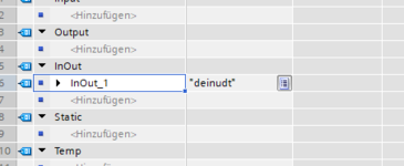

Hallo zusammen. Leider konnte ich dazu nichts googeln oder in der Hilfe finden. Mir fällt nicht mal ein wonach ich suchen sollte..
Folgendes habe ich vor: Ich habe mir einen Baustein geschrieben, der mir jede Sekunde einen aktuellen Wert in ein Array[0...3599] of real schreibt.
Dieser Baustein soll dann von außen getriggert werden, damit er eine FOR Schleife einmal durchfährt und alle 3600 Werte addiert. Funktioniert soweit.
Jetzt kommt es aber: Ich möchte aber auch von außen einen DB angeben wo er dann dieser Werte übergibt, da ich diesen Baustein 24x aufrufen möchte.
Ich komme auf keine Lösung um eben als Output Variable einen DB mit 3600 Array´s zu platzieren. Wenn ich den aufrufe und dann einen DB mit der gleichen Struktur anhänge, haut er mir immer einen Fehler raus..
Kann mir hierzu jemand helfen wie man sowas macht?
S7/1214C mit TIA16
Vielen Dank!
Du kannst doch einfach als INOUT einen UDT übergeben.
Erstellst dann halt 24DB's immer mit dem gleichen UDT und im Baustein selber schreibst du den UDT ebenfalls an die Schnittstelle.

hätte ich versucht. Habe einen UDT angelegt. Array 0...3599 of real. diesen habe ich als INOUT im FB deklariert.
ich habe einen Globalen DB erstellt und ebenfalls mit den gleichen UDT. wenn ich dann im OB1 den Baustein aufrufe und eben die INOUT Variable belege, macht er rot mit der Meldung:
"SDer Datentyp DB_Produktion des Aktualparameters passt nicht zum Datentyp Stundenproduktion des Formalparameters.

Nur noch mal um sicher zu gehen du hast vorne dran und drinnen den UDT benutzt?
Kannst du vllt doch nocheinmal screenshots machen?
Erstelle in einem oder mehreren globalen DB jeweils ein oder mehrere Variablen (die Arrays) vom Datentyp "Stundenproduktion" - die kannst Du dann am FB verschalten. Etwa so:
