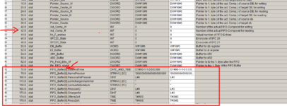

ich möchte aus einem IDB ein bestimmtes Array auslesen und weiß nicht wie ich hier anfangen soll.
DBW42 gibt mir vor welches ARRAY ich auslesen möchte (siehe rote Pfeile).
Kann mir hierzu jemand helfen.
Das ganze würde ich gerne in AWL realisieren.

Du meinst, in DBW42 steht der Index, welches Array-Element du lesen willst? Gib uns mal ein Beispiel. Bei Wert = 2 soll was gelesen werden?
Ansonsten: Stichworte für Suche in der Hilfe: "registerindirekte Adressierung" mit z.B. AR1 oder "speicherindirekte Adressierung" oder wenn du einen größeren Bereich lesen willst, dann ist vermutlich einfacher einen ANY-Pointer zu basteln und dann BLKMOV
Du weißt ja wo dein Array beginnt und welche Länge ein Fach hat.. so kannst du dir ja einfach einen Offset als fixen Wert für den Wert in act_comp_r bereitstellen
Dann will ich alle Daten (von 310 - 430) in einen Separaten DB schreiben.
Sicher? Die letzte Adresse (430) sollte normal eine ungerade Adresse sein.
Die Anfangsadresse für den Pointer berechnet sich so: Adresse := Index * 8 * Datensatzlänge + Anfangsadresse_des_Array;
(Berechnung in DINT machen)
... ich möchte aus einem IDB ein bestimmtes Array auslesen und weiß nicht wie ich hier anfangen soll...
Das klingt fast so, als möchtest du von extern, also nicht innerhalb des zugehörigen FB, auf diese Instanzdaten indirekt zugreifen? Das wäre ein ziemlich fataler Fehler.
Wer hat diesen Baustein erstellt ?
So viele 'Pointer', 'DB_buffer', 'AR1_buffer', AR2_buffer', ....
Warum muss es AWL sein ?
In SCL wäre dies schnell erledigt, ohne dass man Pointer zusammenstücken muss.
Ach, das "IDB" habe ich übersehen. Das macht es in AWL noch etwas schwieriger, weil da (wahrscheinlich) noch der Multiinstanz-Offset aus AR2 addiert werden muss. In SCL wäre das kein Problem.
Erkläre mal noch genauer, wo der Kopier-Code laufen soll und wohin du kopieren willst. Liegt der Datensatz in OUT oder IN_OUT oder willst du direkt in einen externen Global-DB kopieren oder in einen IDB?

Ich möchte aus dem IDB in einen Globalen DB die Daten kopieren.
Sorry, aber ich verstehe nicht, wo Du die Arrays versteckt hast, von denen Du sprichst.
Für mein Verständnis besteht ein Array aus n Sätzen desselben DatenTyps.
ja genau im DBW42 steht wie in deinem Beispiel der Wert 2.
Alle o.g. Daten von 310 .. 430 ? Sollen das alle Sätze des Array sein oder 1 Satz des Array oder ... ?
Woraus ergibt sich die EndAdresse 430 und was soll sie bedeuten ???
