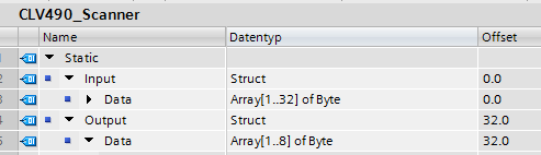

Im DB ist der Input als Struct mit der Variable Data | Array[1..32] of Byte definiert.

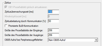

In den Gerätekonfig-Eigenschaften der CPU bei Zyklus: Größe des Prozessabbildes der Eingänge und Größe des Prozessabbildes der Ausgänge
Kommt drauf an, welche CPU du hast. Z.B. bei der CPU 315-2AH14 ist es jeweils einstellbar bis max 2048 Bytes (voreingestellt 128 Bytes). Bei der 315-2AG10 ist es fest auf 128 Byte Eingänge und 128 Byte Ausgänge (nicht einstellbar).
Habe es. In der 317-2 PN/DP, die beim Kunden eingesetzt wird sind bereits 256 eingestellt und es werden kaum welche verwendet.
