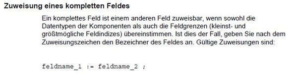

Ansonsten halt eine Kopie vom DB anlegen. Wenn Variable im DB unterschiedlich zur VAriablen in der Kopie, dann berechnen.
und abschließend die Variablen im DB wieder zur Kopie als neue Vergleichsvorlage für die Feststellung der nächsten Veränderung kopieren.
(ducati weiß das natürlich, aber auch der TE oder andere Suchende?)
Ich würde mich gerne über Ideen freuen!
Eine Do-It-Yourself-Idee, die wahrscheinlich viiiel zu spät kommt, wäre, dass die ProgrammTeile, die den Inhalt der Arrays ändern, eine entsprechende Information (vielleicht sogar im Array) hinterlassen, z.B. den kleinsten und den grössten Index unter dem im Array geändert wurde oder die Anzahl der Änderungen oder auch nur ein BOOL, das aussagt, dass geändert wurde.
Aber einfacher ist es natürlich, wie ducati und hucki beschrieben haben. Dann kann man das komplette ArrayOriginal mit dem kompletten ArrayKopie direkt per = oder <> vergleichen und anschliessend die Kopie in einem Rutsch mit ArrayKopie := ArrayOriginal aktualisieren.
IF ArrayKopie <> ArrayOriginal THEN
    ArrayKopie := ArrayOriginal ;
END_IF ;

Du meinst, wenn jemand mit dem PG den DB neu einspielt oder beispielsweise einen Wert mit einer VAT ändert? Oder einen Wert per HMI ändert?
Falls die Wert Änderung über das HMI erfolgt, kann man dort am einfachsten eine weitere Funktion integrieren, z.B. Wert ändern -> und gleichzeitig ein Bit setzen, dass der DB geändert wurde. Dieses könntest du dann abfragen. Wenn aber mit dem PG geladen oder per VAT geändert wird (oder beispielsweise durch Azyklische Kommunikation von "außen"), dann ist der bereits hier vorgeschlagene Wert wohl der einfachste und funktionalste. Die Frage die ich mir hier nur Stelle ist, warum werden auf diesem Weg Werte geändert? Muss das wirklich so gemacht werden oder kann man vielleicht auch einen besseren Weg finden, sodass man nicht jeden Zyklus komplette DB-Inhalte vergleichen muss?
Fragt sich auch noch, ob das Feststellen einer Wertänderung nicht viel aufwendiger ist, als die Berechnung einfach in jedem Zyklus auszuführen. Warum soll die Berechnung nur bei einer Wertänderung ausgeführt werden?
Von Seiten des Betriebssystems gibt es keine Checksummen oder Statusbits, die Wertänderungen in DB signalisieren. Wertänderungen muß das Anwenderprogramm selber feststellen.
