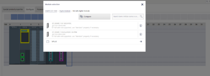

Hallo. Wenn ich eine Konfiguration mit der Fail-Safe CPU 1511F-1PN erstellen möchte, sind die Failsafe Eingangs- und Ausgangskarten nicht kompatibel. Sollten sie nicht normalerweise kompatibel sein? Ich verstehe die Logik nicht.
F-DI und F-DO sind im TIA Selection Tool nicht sichtbar, aber ich konnte sie im TIA Portal hinzufügen.

F Baugruppen willst du im Selection Tool hinter den anderen Modulen platzieren:
Im Portal hast du sie aber schon vor den anderen Modulen platziert:
Die Cpu im Selection Tool scheint auch keine Profibus Schnittstelle zu haben, im Portal hat sie das bei dir aber.. mal wieder wird wahllos geklickt.
