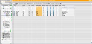

Liebes SPS Forum,
ich versuche zur Zeit einen IPC (Slave) mittels S7 1500 und Kommunikations Baugruppe CM PtP HF über Modbus rtu auszulesen (peer to peer). Ich würde gerne die Werte in einer Liste darstellen. Ich habe versucht, mich mittels Siemens Dokumentation an das Thema heranzutasten und habe folgendes Programm erstellt:
Das ist soweit mein Ansatz um den Slave auszulesen. Ich habe ehrlich gesagt nur grob verstanden wie genau die Kommunikation verläuft. Ich habe jedoch verstanden, dass im DB_BUFFER die Werte/Register angezeigt werden können (im ideal Fall).
Ich möchte also mal (als Nachweis der Funktionalität) irgend einen Wert in der Tabelle anzeigen. Der Slave (IPC) hat folgende Kenndaten:
Ich habe leider keinen wirklichen Plan wie ich das umsetzen soll, bin deshalb dankbar für jeden Hinweis.

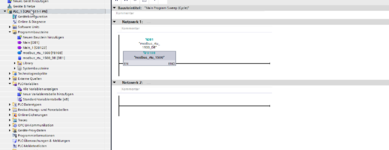

Erstmal würde ich feste Werte an den Modbus Comm Load schreiben….
oder Deinen DB1 zeigen was da drin steht.
Port 0 das klappt nicht hier muß die Adresse der Schnittstelle stehen…
Die Adresse für den Port findet man unter PLC-Variablen -> Systemkonstanten

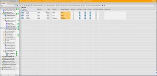

Hallo und danke für deine Antwort. Es liegen folgende feste Werte am Modbus comm load:
Die Betriebsart sollte stimmen.
Ebenfalls habe ich die Adresse für die Schnittstelle unter "Port" deklariert:
Das mit dem Kopieren des Errors in einen anderen Bereich habe ich leider nicht ganz verstanden.

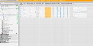

Ich habe folgendes feststellen können:
Im Modbus_Master bekomme ich einen ERROR und es werden mir folgende Fehlercodes unter STATUS ausgegeben:
- 7001
- 7002
- 8188
(bild: MBCONFIG)
(MBLOAD)
(MBBUFFER)
Das sind soweit alle DBs. Unter Beobachtung lässt sich erkennen, dass in DBCONFIG ERROR immer die Zustände wechselt...

1. Mit Betriebsart 4 kommt in den DB vom Modbus_Comm_Load und hat nichts mit dem Mode vom
Modbus_Master zu tun.
Bildchen DB vom Modbus_Comm_Load
Mit den Bits Done, Error vom Modbus_Comm_Load sollest Du mal ein anderes Bit SETZEN
U Done
S Merker xy
Wenn das Bit True ist erst dann wurde die Schnittstelle ohne Fehler mit Deinen Parametern initialisiert.
Mit dem Bit Error solltest Du den Status mal in einen anderen Speicher kopieren
weil diese Bits alle nur für einen Zyklus da sind. Heißt kann man ganz schlecht beobachten mit dem Laptop
Das gilt auch für deinen Modbus_Master Error + Status
2. Ich würde wenn ich keine Ahnung habe meine Schnittstelle richtig initialisiert und prüfen ob das passt
und immer nur einen Auftrag mit dem Modbus_Master (REQ) anstoßen per Hand und meine Fehler suchen.
Erst wenn das alles passt und funktioniert dann kannst Du mit deinem Timer arbeiten.

Ich habe nun nochmal meinen Slave genauer betrachtet und im Modbus_Master_DB die Datenlänge angepasst auf 8 bits/word.
Ebenfalls habe ich die Anfangsadresse auf 4001 gestellt.
bekomme nun nur noch die Fehlermeldung 16#7002 angezeigt...
Ich finde hierzu jedoch keine sicheren Informationen im Informationssystem.
Es heißt in einem anderen Forum nur, dass das bedeutet, dass auf einen Teilnehmer gewartet wird..
