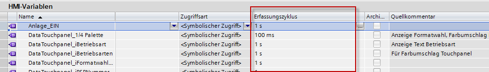

Hallo Tmbiz,
bitte gehe zu den HMI Variablen und schau Dir an, was du für eine Erffassungszykluszeit eingestellt hast.
Als Standard wird glaube ich eine Sekunde angelegt. 100 ms kannst du ruhig nehmen.

Hallo Tmbiz,

Ja das hilft mir auf jeden Fall den Effekt den ich hier habe zu verkleinern. Aber ich würde gerne wissen, ob die Var von Visu vor den Start des Zyklus gelesen werden und dann der Zyklus durch läuft oder ob die Var alle 100ms gelesen werden und gesetzt werden egal wo der Zyklus gerade ist.

Das Problem ist, daß es in der S7-1500 keinen Zykluskontrollpunkt für S7-/HMI-Kommunikation gibt. Deshalb kann und wird sich eine Variable von der HMI mitten im OB1-Zyklus ändern - das muß Dein Programm beachten.
Das Thema und die sich daraus ergebenden Probleme wurde hier im Forum schon oft diskutiert, z.B. hier.
PS: Eine HMI-Variable wird nicht zyklisch in die SPS geschrieben sondern in der Regel nur bei Änderung. Der projektierte Erfassungszyklus hat keinen Einfluß auf das Variablen-Schreiben.
