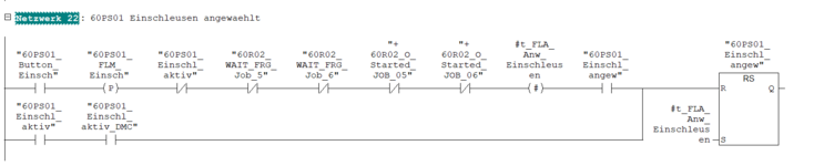

Ich wurde von meinen Arbeitskollegen gefragt ob ich nicht für sie nach einer Lösung suchen kann.
Ich habe diesen AWL Code bekommen:
 U     "60PS01_Button_Einsch"
      FP    "60PS01_FLM_Einsch"
      UN    "60PS01_Einschl_aktiv"
      UN    "60R02_WAIT_FRG_Job_5"
      UN    "60R02_WAIT_FRG_Job_6"
      UN    "+60R02_O_Started_JOB_05"
      UN    "+60R02_O_Started_JOB_06"
      =     #t_FLA_Anw_Einschleusen
      U     #t_FLA_Anw_Einschleusen
      U     "60PS01_Einschl_angew"
      =     L      5.0
      U     L      5.0
      BLD   102
      R     #t_FLA_Anw_Einschleusen
      U(
      O     L      5.0
      O
      U     "60PS01_Einschl_aktiv"
      U     "60PS01_Einschl_aktiv_DMC"
      R     "60PS01_Einschl_angew"
      S     "60PS01_Einschl_angew"
Im Anhang ist ein Bild wie es in FUP aussieht. Die rote Markierung ist laut F1-Hilfe ein Konnektor.
Die Instandhaltung sind Mechaniker und Elektriker.
Mit AWL können sie gar nichts Anfangen und in FUP kann das Netzwerk auf der Visu nicht angezeigt werden.
Die Visu wurde so geplant das sie Netzwerke in KOP anzeigen kann/soll. Kontaktplan halt, easy zu lesen von links nach rechts bis zur Spule.
Wegen dem Konnektor kann man es anscheinend auch nicht auf KOP umschalten.
Kann mir einer von Euch bitte den AWL Code so umschreiben das die Kollegen es in KOP sich anschauen können.
Ich wäre Euch sehr Dankbar.
Mfg Tom

Moin,
das Problem in KOP ist das Oder (U "60PS01_Einschl_aktiv" U "60PS01_Einschl_aktiv_DMC") vor dem RS
Das muss man von vorne neu anbinden und das geht nicht. Ich würde für das RS ein neues Netzwerk machen.

Wie @Nordischerjung in #11 schon schrieb:
Die Ursache, warum das Netzwerk nicht in KOP darstellbar ist, ist das OR (nicht der Konnektor und nicht das R). Das OR hat in FUP nur eine Signalrichtung, ist in KOP aber eine senkrechte Verbindungslinie, die zwei Stromflussrichtungen zulässt. Damit der Code in KOP darstellbar wird, muss der Stromrückfluss am OR verhindert werden, was allerdings nur durch Trennen des Netzwerks beim OR geht.
Netzwerk
      =     #Hilfskonnektor
Netzwerk
      U(
      O     #Hilfskonnektor
      O
      NOP   0

Servus PN/DP,
Vielen Dank für deine Erklärungen und Lösung. Und auch vielen Dank an alle anderen.
Wie immer Super Unterstützung hier.
Ich wünsche allen ein erholsames Wochenende.
Grüße Tom
