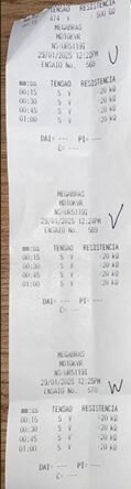

Von einem Kunden habe ich diese Messprotokolle bekommen. Diese sollen beweisen das der Motor ein Isolationsproblem hat.
Das ist ein relativ grosser Servomotor von SEW. Genaue Leistungsdaten kann ich liefern wenn es der Sache hilft.
Aber kann jemand mit diesen Werten etwas anfangen ?
Lese ich da undeutlich bei 5V <20kOhm? Was haben die da gemessen?
Und unten das scheint der Gleichstromwiderstand der 3 Wicklungen zu sein. 0.19 vs 0.21 Ohm kann schon in der Messanordnung begründet sein.

Hier mal mit PEN.1 MOhm.(Bei 500V DC Testspannung)
ist relativ niedrig.Sollte eigentlich höher liegen.

Beim Motor gehts nicht nur um allgemeine Isolationswiderstände.
PS: kannst Du den oberen Ausdruck mal lesbar einstellen? Nich das die mit 5kV gemessen haben (megabras md5kvr) das wäre so genanntes kaputtmessen.
Da gäbe es von keinem Hersteller von NS Motoren ne Gewährleistung.
Leider habe ich nur die Qualität der Zettelchen. Die habe ich per E-Mail bekommen.
Haben die auch Induktivität resp. Impedanz vermessen? Da hat man zumindest ne Chance, Windungsschlüsse zu erkennen ohne teure Spezialausrüstung.
Und ich habe keine Ahnung was die da gemessen haben. Ich habe heute nur gehört das sie den Motor gemessen haben und der Motor nun zur Reparatur ist.

Das Megabras MPK-256 ist ein Vierleiter-Mikroohm-Messgerät mit max. 10A Meßstrom, da hätte man die Wicklungswiderstände wohl besser mit etwas mehr als 10,8mA Meßstrom messen können.
Isolationsmessung kann das Gerät garnicht, die höchstmögliche Leerlauf/Ausgangsspannung ist 10V DC.
Ich würde dem Kunden "RTFM" antworten.
Die mA sind nicht das Problem, sondern die Spannung. Die 5V sind wahrscheinlich 5kV (aber komisch, dass mA steht und dann nicht auch kV.....)
