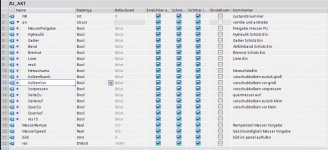

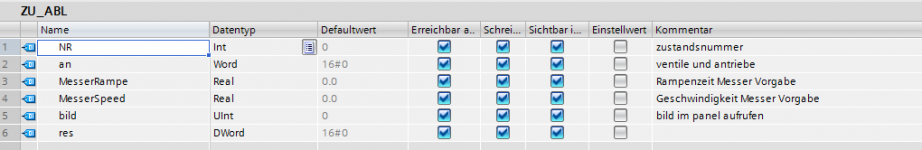

Im TIA habe ich Datentypen angelegt:
Im Programm sind in einem DB die ganzen Zustande mit ZU_Abl gespeichert und werden, wenn der entsprechende Zustand aktuell ist, nach ZU_Akt kopiert (Schrittkette).
Die Antrieb werden in der Ablage nur als Hexwert gespeichert (16#0246) und im Aktuell als Bits zum schalten aufgedröselt.

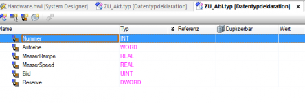

Wie löse ich das nun im AS 4.2? Ich habe da Datentypen deklariert:
Aber beim kompilieren sagt er mir, das es diese Variablen schon gibt. Also z.B. Antriebe ist doppelt, MesserRampe ist doppelt usw....
Und wie kann ich eine Variable mit diesen Typ nutzen? Ich bekomme das nicht in der Auswahl.
