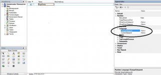

habe ein PP400 und möchte da die Sprache so umschalten,
das sie auch nach aus und einschalten der Anlage erhalten bleibt.
Mit der Funktion change language kann ich zwar umschalten, doch
nach Spannungsverlust habe ich wieder deutsch.
mfg bernd67
Hallo Bernd,
ich mache dies mit einer remanenten Variablen, die ich im HMI-Projekt an die Einstellung 'Language - ChangeDatapoint' gekoppelt habe. Ein Ändern des Variablenwertes bewirkt dann die Umschaltung.
Gruß, Fred
