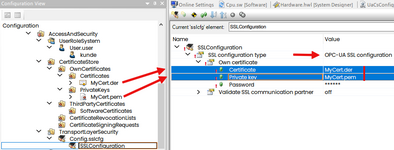

Hat jemand vielleicht Erfahrung mit OPC UA und Zertifikat? Also, ich habe B&R SPS, dort läuft OPC UA Server. Client ist eine kleine LabVIEW-basierende Anwendung (oder testweise UA Expert). Ohne Zertifikat (z.B. nur mit User/Kennwort) funktioniert alles eiwandfrei.
Nun brauche ich sichere Kommunilkation mit Zertifikat. Ich habe Zertifikat (*.der + *.pem) generiert mit NI Werkzeug und geprüft mit dem selbst gebaute LabVIEW 2024 Server — es funktioniert. In Automation Studio (v.6.1.1.14) aber ich habe ein Problem, Zertifikat ist eingelegt, aber CertificateStore Liste ist leer und "MyCert.der" im Prinzip bleibt "unbenutzt":
Hat jemand vielleicht ein Idee oder Schritt zu Schritt Anleitung — wie konfiguriert man OPC UA mit Zertifikat richtig und ordentlich? Die alte AS4 habe ich auch mal probiert — genau gleiche Probleme.
