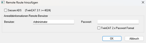

Guten Morgen,
Ich habe eine Frage. Es gibt Beckhoff Steuerung CX-8090 mit Verwaltungsmodul über VPN, ich konnte früher ohne Problem mit Steuerung verbinden. Aber ab gestern es ist schon unmöglich.
Ich erstelle Verbindung durch VPN, kann Visu sehen, kann mit Steuerung durch Cerhost verbinden.
Ich öffne Twincat System Manager, mache suche nach Geräte durch IP, sehe die Steuerung, clicke auf sie, versuche es zufügen, aber passiert nix. Ich kriege keine Fehlermeldung, einfach klick auf "Route zufügen" und nix. Es kommt keine "X" in "Connected".
Ich wiederholte es mehrmals mit Neustart und neue Verbindungen durch VPN, immer Problem ist da und kann sogar nicht Logs lesen und verstehen - wo ist das Problem. Hat jemand solche Situation oder kann etwas bitte in diesen Fall empfehlen?
