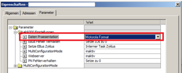

Dann gibt es noch die Geschichte mit den Indianern… (Intel/Motorola)
Am EK9300 Koppler stellt man in der Siemens Hardwarekonfig auf Format Motorola um und fertig ( steht ab Werk auf Intel Format ).
Keine Ahnung wie komfortabel oder umständlich das inzwischen einzustellen ist.

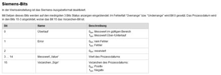

Siemens rechnet bei 4-20 mA mit 0…27648 Inkrementen, während Beckhoff hier mit 0…32767 arbeitet.
Das muss bei der Skalierung beachtet werden.
Man kann auch Siemens kompatibel Werte übergeben lassen
Anmerkung: das ist allerdings kein S7-Format, sondern ein S5-Format

Bei der S5 gab es die Skalierung auf 27648 noch nicht. Da hatten die ADU selten eine Auflösung von mehr als 12 Bit. Da hat man direkt den Wandlungswert des ADU um 3 Bits nach links geshiftet und die 3 niedrigsten Bits als Statusbits verwendet. siehe Beitrag #7
Wenn man eine Analogkarte durch einen anderen Typ ersetzt hat, dann musste man ggf. das SPS-Programm an die Karte anpassen.
