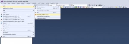

Da jetzt schon mehrfach per PN nachgefragt wurde, hier vielleicht für alle interessant:
Öffnen von Target-Projekten:
Visual Studio fordert dann auf, einen Ordner auszuwählen, indem das Projekt gespeichert wird und lädt anschließend das Projekt in den Ordner.
