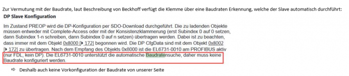

Leider kann ich die Parameter auf der Beckhoff Seite nicht ändern.

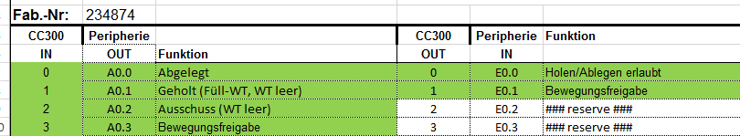

Ich hab nur eine Excel Liste mit den EA Adressen und der Baudrate. Das passt alles soweit.
Das Problem ist nun, dass ich nicht weiß wie rum ich die Ein - und Ausgänge spiegeln soll. Ich hab schon beide Varianten ausprobiert. Leider ohne Erfolg...

Busparameter auf beide Seiten. Busparameter ist nicht nur Baudrate. Am wichtigsten ist TTR. Sind die Busparameter fest auf der EL6731 Seite, oder werden sie von DP Master übernommen ?
Es konnte sein, den TTR ist viel zu niedrig auf den EL6731. Dann funktioniert es wenn es den einzigste Slave am Bus ist, aber nicht wenn es andere Slaves gibt.

Der Kopf der Excel-Liste
Das Ende der Liste. Hätte nicht alles reinbekommen.
Theoretisch müsste ich 21 Byte für Ein und Ausgänge anlegen oder nicht?
