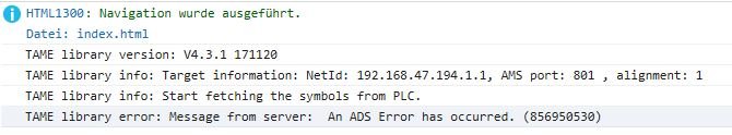

2 ) Beim Start des Basic-Examples wird die Verbindung initialisiert ("Fetching PLC Data" oder so ähnlich heißt es im Log).
3) Die Verbindung bricht ab mit der Meldung "An ADS Error occured:" Error Code (8553213)
Die Beckhoff-Dokumentation umfasst nur Error-Codes bis ungefähr 2000 (DEZ). Entsprechend nichtssagend ist diese Log-Ausgabe für mich.

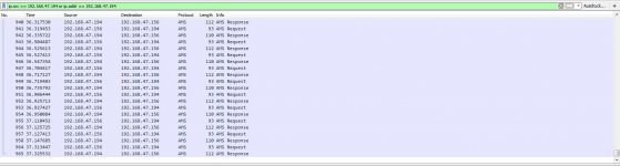

4) Mit WireShark habe ich die Verbindung überprüft. Die ASM-Pakete kommen an der SPS an und ich erhalte von der SPS eine Response.
Diese enthält lediglich nur diesen Wert.

-Poste doch mal einen Screenshot von deinem Wireshark bzgl. des ADS-Requests und Response.
-Gleiches für den Aufruf einer Variable die du via TAME nutzt.
Dann wird es eindeutig.

Danke für deine Antwort. Hier sind die Screenshots:
Dies ist die Fehlermeldung, die ich beim ADS-Connect via WebService und TAME2 erhalte.
Dabei zeigt mir WireShark den folgenden Paketverlauf:
Wenn ich die TwinCAT 2 PLC Control Software im Betrieb habe, läuft die Kommunikation mit der SPS ebenfalls über ADS/ASM. In diesem Fall erhalte ich folgenden Paketverlauf:
Die Verbindung funktioniert reibungslos.

Bei der Initialisierung der Kommunikation mit der SPS via WebService tritt oben gezeigter Fehler auf.
ich bin nicht so gut aus den binärinformationen des AMS-Request/Response mir die relevanten Daten herauszulesen ohne Hilfe des Display Filters von Wireshark.
Also sei so gut und mache vom Read und von der Response einen Screenshot wo die Details vom AMS zu sehen sind.
So elementare Infos wie Indexgrp/Indexoffset als auch der Fehlercode wäre sehr hilfreich.
Dass PLC Control arbeitet etwas anders. Per ADS wird soweit ich es verstehe das 3S-Protokoll hier getunnelt. Mit anderen Worten. Wenn dein PLC Control arbeitet kannst du nicht darauf zurückschliessen das TAME funktioniert.
Und die Fehlermeldung zeigt für mich wie gesagt in die Richtung das TAME hier auf Namen zugreifen will (anstelle auf die Adressen...). Ob man das in TAME umstellen kann weiss ich nicht.

Dies ist der Request, den ich vom PC an die SPS schicke.
Daraufhin erhalte ich diesen Response.

Ads-Read: Indexgrp = F00C: ADSIGRP_SYM_UPLOADINFO
Wie gesagt kann der BC dir keine Symbole liefern.
Der Rückgabewert sollte die Anzahl der Items als auch eine Bytelänge der Daten liefern (die dann in weiteren ADS-Anfragen benutzt werden).
Der Byte-Wert entspricht aber nicht das was ich erwarte (viele Items aber eine Bytelänge von 0).
Schau ob du TAME dazu überreden kannst auf Basis der *.tpy Datei direkt mit den Adressen zu arbeiten...
