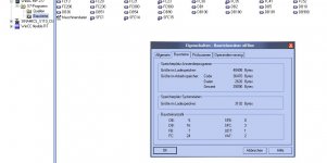

wie ermittelt man die benötigte Größe für die MMC?
Kann ich den Speicherbedarf eines Programms in Step7 anzeigen lassen und wie?
Wie geht ihr vor, wenn das Programm noch nicht steht?
Danke!
Wenn ein Programm fertig ist, kannst Du im Simatic Manager alle Bausteine markieren.
Unten rechts in der Statusleiste steht der Speicherbedarf in Bytes.
Ohne es vorher geschrieben zu haben, bleibt Dir wohl auf Erfahrungswerte zurückzugreifen. Also mal schauen, wie groß ein vergleichbares Programm war.

Wenn du bei deinen S7-Programm auf Bausteine klickst und dort dann Alt+Enter (Bausteineigenschaften) dann siehst du das ganze programm wieviel es in der SPS braucht
Vielen Dank.
Kann es sein, dass ein Programm (einfache Ablaufsteuerung mit 16E 16A) nur 3kB hat? Ohne markierte Systemdaten hat es nur 700 Byte.
