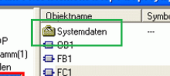

Die Technologie müsste doch auch in den SDB mit drin sein, oder?
Ich habe das selber schon gemacht. Hat funktioniert. Ja, die Technologie ist in den SDB´s drin, dass sieht man im Step7 Manager auch schön wenn man auf Systemdaten klickt. Da sieht man dann mehrere SDB mit in der Summe mehreren MB´s.

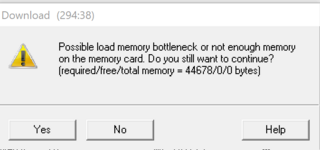

Ich war Online drauf, kein Baustein in der SPS, SPS Diag zeigt Leer an und wenn ich übertragen möchte sagt er das 0Byte Speicher vorhanden sind
Warum auch immer, es ist eine 4MB drin, dort sollte eigentlich ne 8MB drin sein. Ich würde denen jetzt eine 8MB schicken und versuchen es Online zu übertragen.
