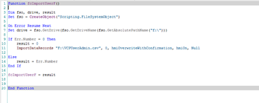

Servus an die Profis.
Ich sitze vor einer Anlage mit IPC und Soft SPS. Wenn ich Benutzer importieren will, so funktioniert das Ganze, nur dass ic bei jedem Benutzer bestätigen muss, das dieser überschrieben werden muss, was bei 100 Benutzern lästig ist.
Kann man sagen an was das liegen kann?
Folgendes Script wird verwendet
