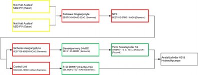

ich bräuchte einmal ein bisschen Hilfe bei der Berechnung meiner Sicherheitsfunktion.
Und zwar geht es um den unteren Pfad. Ich habe einen Hydraulikzylinder der ein Bauteil an- und abstellt. Diese Bewegung muss ich im Notfall unterbinden und der erforderliche Performance Level der aus der Risikobeurteilung hervorgeht ist PLR=d.
Das ist ja auch so ganz schön umgesetzt wie ich finde. Im ersten Kanal nehme ich die 24V Versorgung vom Ventil weg und das Ventil geht in Fail-Safe Stellung.
Im zweiten Kanal wird die Hydraulikpumpe abgeschaltet, so dass ja auch kein Hydraulikmedium mehr fließt und die Bewegung ausführt. Dieser Kanal läuft über die Control Unit und einen Kanal vom Double Motor Modul.
Ich habe folgende Werte für die Bauteile:
Sicheres Ausgangsbyte: PL=e 1,00E-09
Schütz Steuerspannung 24VDC: B10D=2.500.000
Ventil Anstellzylinder: MTTFD=150 Jahre
Control Unit: PL=d 1,00 E-08
Double Motor Modul 1 Kanal ohne SBC: PL=d 1,00 E-08
Ich habe wirklich keine Ahnung wie ich die "Subsysteme" Sicheres Ausgangsbyte, Control Unit und Double Motor Modul als Blöcke/Elemente einfügen kann.
Könnt ihr mir da vielleicht weiterhelfen?
Danke!
