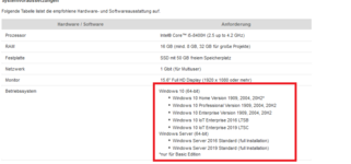

Weil man nie alle installieren kann, zumindest nicht so wie es von Siemens von den Betriebssystemen her freigegeben ist.
Wir haben eine Win 7 VM
TIA V17 ist z.B. nicht für Win7 freigegeben
Und 10.5, 11 und 12 sicherlich nicht für Win10. Bei 13 kommt es auf das Service Pack an, aber dort auch nicht für alle
W10 Versionen...
W10 Versionen...
Danke für den Hinweis. V17 haben wir noch nicht eingeführt. Dann können wir uns auf etwas vorbereiten.
