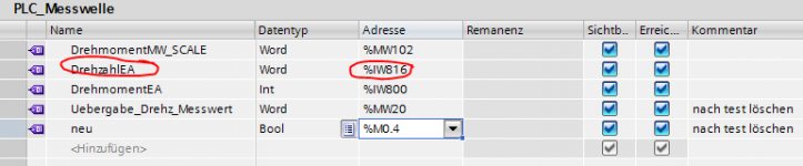

- CPU 314C-2 PN/DP
- TIA V13 SP1 Upd. 6 / Step/ Prof. V13 SP1 Upd. 6 / WinCC Adv. V13 SP1 Upd. 6
Zur Anlage:
- Peltonturbine (200 Watt Leistung) zur Stromgewinnung (Versuschsstand)
- An der Turbine haengt ein Synchronmotor der Firma Siemens, dazwischen eine Messwelle der Firma ETH um deren Drehzahlauswertung es hier geht (60 Imp. / Umdr.; max 200 UPM / Rechteckmesssignal ueber Pullup 0V bzw. +24V )
Zu meinem Problem:
Ich habe das Problem dass ich auf ein, von einem Vorgaenger geschriebenes Programm aufbaue, und den Fehler in der Drehzahlerfassung nicht finde.
Im folgenden ein paar Bilder die einem erfahrenen Benutzer bestimmt helfen koennen mir zu helfen.
Ich bedanke mich schon mal im Voraus fuer eure Hilfe
Kalle
Baustein im Main:
Baustein selbst (LADDR war zuerst W#16#330 also E-Adresse 816)
Variable die das Signal einliest:
Geräteansicht:
Einstellungen des Zähleingangs

- Warum wird der Zaehleingang als WORD und nicht als BOOL eingelesen?
