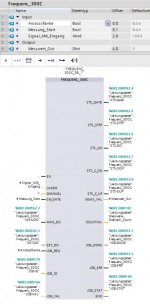

Ich habe das Problem dass ich auf ein, von einem Vorgaenger geschriebenes Programm aufbaue, und den Fehler in der Drehzahlerfassung nicht finde.
Im folgenden ein paar Bilder die einem erfahrenen Benutzer bestimmt helfen koennen mir zu helfen.
Ich bedanke mich schon mal im Voraus fuer eure Hilfe
Kalle
Baustein im Main:
Baustein selbst (LADDR war zuerst W#16#330 also E-Adresse 816)
Variable die das Signal einliest:
Geräteansicht:
Einstellungen des Zähleingangs
Kalle
Baustein im Main:
Geräteansicht:
