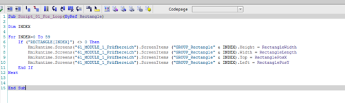

Hallo!
Stehe gerade vor dem gleichen Problem. Muss 60 Rechtecke visualisieren, welche während der Laufzeit Ihre Größe und Position ändern sollen. Habe leider auch noch wenig Erfahrung mit Skripten. Wie hast du dies in deinem VB-Skript geschrieben bzw. wie hast du deine For-Schleife geschrieben? Konntest du es mit einem Bildbaustein lösen?
LG
Hallo! Danke für deine Antwort.
Die Seite auf Siemens habe ich bereits gefunden. Habe mein Skript bis jetzt so geschrieben. Ich weiß aber nicht wie ich nun mit der FOR-Schleife beginnen soll...habe leider noch nie mit Skripten gearbeitet.
Habe nun die For-Schleife so geschrieben. Ich habe in den HMI-Standard-Variablentabelle ein Array [0..59] of String ("RECTANGLE") erstellt und in meinem Grundbild eine Gruppe von 60 Schaltflächen erstellt (GROUP_Rectangles) kann aber noch nicht prüfen, ob dies so in der Visualisierung funktioniert...
