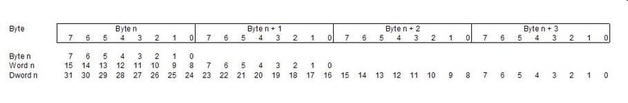

Hallo Zusammen,
zu dem Thema hab ich bereits einige Beiträge gefunden, allerdings nicht die Antwort gefunden, welche ich darauf sicher anwenden kann. Zumal muss ich mir über mein Handeln sicher sein, da ich im Moment aus anderen Gründen die Software nicht testen kann.
Um einen Umrichter über PN zu Steuern bzw. seinen Status abzufragen habe ich jeweils einen Datentyp, wobei diese in ein reines Word fließen sollen.
Hier jeweils die beiden:
Mit einem Slice-Zugriff sollen die Bits ausgelesen werden. Wenn ich die Datentypen oder stattdessen die Words in den Variablen mit einer Adresse Deklariere, sind dann die Bits 0..15 genauso wie hier auch beschriftet, oder ist es von oben nach unten .%X0..15.
zu Links:
Word.%X0..15
oder
Word.%X8..15,0..7
zu Rechts:
Wäre dann das Byte "bit8_15_ErrorCode" dann Byte 0 oder Byte 1? Demnach müssten dann die anderen Bits 0..7 oder 8..15 heißen.
Word.%B0, Word.X8..15
oder
Word.%B1, Word.%X0..7
CPU 1511-1PN (..AL03..)
TIA V18 Upd. 3
Bosch Rexroth EFC5610 mit PN Schnittstelle
Dankeschön und Viele Grüße!

Ich würde das Status-Wort mit SCATTER in eine Struktur mit den 16 Bits kopieren. Die Anordnung der Bits müsste so passen. Falls nicht, müssen die Bits in den beiden Bytes nur in der Struktur getauscht werden, was während der IBN schnell gehen sollte.

Im ersten und dritten Beitrag von mir ist doch ersichtlich, dass ich dass Handbuch benutzte, wie hätte ich sonst die Datentypen aufstellen sollen? Meine Aufgabe soll es nur eben sein, dass mit einem Slice-Zugriff und somit Datentyplos zu gestalten. Und genau da liegt mein anfangs beschriebenes Problem, welches Bit und Byte ist genau welches. Beide Varianten schrieb ich ja bereits dazu. Kann mir das bitte jemand bestätigen, welche Annahme von mit stimmt? Weil nur Bits mir in diesem Fall nicht weiterhelfen. Der Fehlercode ist z.B. ein Byte, da helfen mir die einzelnen Bits nicht weiter.

In diesem Beitrag wurde folgende "Zeichnung" zur Veranschaulichung benutzt, welche sich mit der Beschreibung im Handbuch nicht ganz deckt.
|<-------- BYTE 0 -------->|<-------- BYTE 1 -------->|<-------- BYTE 2 -------->|<-------- BYTE 3 -------->|<-------- BYTE 4 -------->|<-------- BYTE 5 -------->|<-------- BYTE 6 -------->|<-------- BYTE 7 -------->|
|  7  6  5  4  3  2  1  0  |  7  6  5  4  3  2  1  0  |  7  6  5  4  3  2  1  0  |  7  6  5  4  3  2  1  0  |  7  6  5  4  3  2  1  0  |  7  6  5  4  3  2  1  0  |  7  6  5  4  3  2  1  0  |  7  6  5  4  3  2  1  0  |
|<--------------------- WORD 0 ---------------------->|<--------------------- WORD 2 ---------------------->|<--------------------- WORD 4 ---------------------->|<--------------------- WORD 6 ---------------------->|
| 15 14 13 12 11 10  9  8  |  7  6  5  4  3  2  1  0  | 15 14 13 12 11 10  9  8  |  7  6  5  4  3  2  1  0  | 15 14 13 12 11 10  9  8  |  7  6  5  4  3  2  1  0  | 15 14 13 12 11 10  9  8  |  7  6  5  4  3  2  1  0  |
                           |<--------------------- WORD 1 ---------------------->|<--------------------- WORD 3 ---------------------->|<--------------------- WORD 5 ---------------------->|
|<------------------------------------------------ DWORD 0 ------------------------------------------------>|<------------------------------------------------ DWORD 4 ------------------------------------------------>|
| 31 30 29 28 27 26 25 24  | 23 22 21 20 19 18 17 16  | 15 14 13 12 11 10  9  8  |  7  6  5  4  3  2  1  0  | 31 30 29 28 27 26 25 24  | 23 22 21 20 19 18 17 16  | 15 14 13 12 11 10  9  8  |  7  6  5  4  3  2  1  0  |
                           |<------------------------------------------------ DWORD 1 ------------------------------------------------>|
                                                      |<------------------------------------------------ DWORD 2 ------------------------------------------------>|
                                                                                 |<------------------------------------------------ DWORD 3 ------------------------------------------------>|
Damit wäre es ja eher Bit 7..1; 0; 15; 14; 13; 12; 11; 10; 9; 8
EDIT:
Ich denke ich habs verstanden...
Der Slice Zugriff auf die Bits wäre hier Word.%X15..0 wie in der Tabelle auch. Wenn ich das Byte mit Bit 15..8 haben möchte wäre es Byte 0.
Wäre das so korrekt?
Moin RucksackSepp,
doch, es deckt sich.
nehmen wir das Word 0. Da ist das High-Byte das Byte 0 und das Low-Byte das Byte 1.
Hier die Adressen und Word-Bits mal von "oben nach unten":
High-Byte (0)
0.0 = Word-Bit 08
0.1 = Word-Bit 09
0.2 = Word-Bit 10
0.3 = Word-Bit 11
0.4 = Word-Bit 12
0.5 = Word-Bit 13
0.6 = Word-Bit 14
0.7 = Word-Bit 15
Low-Byte (1)
1.0 = Word-Bit 00
1.1 = Word-Bit 01
1.2 = Word-Bit 02
1.3 = Word-Bit 03
1.4 = Word-Bit 04
1.5 = Word-Bit 05
1.6 = Word-Bit 06
1.7 = Word-Bit 07
Wenn du einen Datentyp anlegst und auf die Startadresse legst sieht man doch was wo ist.
Wenn die Reihenfolge nicht passt muss man halt High -und Lowbyte tauschen.
Dafür im Umrichter schauen was er selbst als Status hat und dann sieht man doch ob sich das deckt.
Steuerrichtung kann man auch gut sehen, in dem man schaut ob das Bit Führung durch PLC an der richtigen stelle im FU ankommt.
