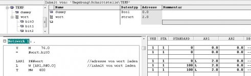

die variable wort liegt mit sicherheit ein einer anderen adresse im lokaldatenbereich
du könntest die lokale adresse direkt ansprechen wo die bits liegen. aber es ist sehr un unsauber lokale adrressen direkt anzusprechen.
machs z.b. wie im bild
