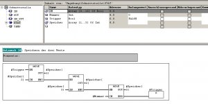

oder Du machst es einfach händisch, da brauchst halt 9 Netzwerke für die 9 Taster. Siehe Beispiel.
attachment.php
Gruss Daniel
Vielen Dank dalbi .
Aber irgendetwas mit der Deklarationstabelle oben stimmt nicht wird rot hinterlegt genauso wie an den Bausteinen die Bezeichnung HM[0] .
Die Adressen sind oben auch anders als bei mir ?
Kannst du dir das mal auf dem Bild anschauen ?
da gehört ARRAY[0..15] OF BOOL rein. ;)
Alternativ hätte man auch Merker nehmen können.
Gruss Daniel

Hallo ,
hat jemand vielleicht eine Idee wie wie ich die Speicherkette
so ablaufen lassen kann , das Speicher 1 als erstes ausgeben wird , der Wert gelöscht wird und nach Zeit X Speicher 2 ausgeben wird , der Wert gelöscht wird und nach Zeit X Speicher 3 ausgeben wird und der Wert gelöscht wird . :confused:
Hallo Dalbi ,
so habe nun das Projekt etwas geändert und als archiviertes Projekt angehängt .
Es fehlt noch der Reset nach dem dreimaligen beschreiben des Fifo´s mit Wartezeit .
Und das lesen des Fifo´s.
z.B S1 = 1
S3 = 1
S6 = 1
wird der z.B Fifo so beschrieben darf er nach eben halt drei Eingaben über eine Zeit X keine weiteren Eingaben annehmen .
die Ausgabe von Text1 da S1 betätigt wurde soll direkt laufen und nach einer Pausenzeit von 10s soll Text3 laufen und nach einer weiteren Pausenzeit soll Text6 laufen .
Das mit dem Ansteuern der Ausgänge ist zwar nicht gut aber geht , mir ist nichts besseres eingefallen um die Ausgänge kurz anzusteuern und so kann ich sogar festlegen wie lange sie geschaltet sind
